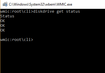

í console
wmic
diskdrive get status

Minuz1 skrifaði:í console
wmic
Þýðir þetta að það er í lagi með ssd-inn?

Danni V8 skrifaði:
wmic
Diskurinn segir að það er í lagi með hann.
alls ekki bulletproof.
