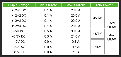

Ég komst að því að ég gæti fittað 5870 korti inn í kassann minn þó litlu muni og ætla þess vegna að fá mér þannig. Það eina sem stoppar mig er semsagt aflgjafinn, en það er mushkin 580w. ég skil engan veginn hvernig allt amps dótið virkar og þetta er bara eldflaugafræði fyrir mér. Vill einhver hjálpa mér að lesa hvort þetta nægi?
Þetta ætti að nægja til að lesa úr þessu er það ekki?
SteiniP
Póstar: 1573
Re: Rafmagn fyrir 5870
Póstur af SteiniP »
Þú þarft minnst 40A á +12V línunum.
Þú ert með 4x20A þannig þetta er feikinóg. ;)

Þú sérð á töflunni að á bakvið 12V tengin eru 465W.
Sem þýðir skv. eðlisfræðilögmálinu [ A = W / V ] að þú ert með 465 / 12 = 38,75 Amper. Svo deilist það á brautirnar sem eru í gangi hverju sinni, geri ég sterklega ráð fyrir.
Þessi "Max current" tala virðist sýna hvað brautin ræður við mikið ef ekkert álag er á hinum. Það er ekki hægt að margfalda þær saman og fá heildar Amper á aflgjafanum.
Svo er bent á http://www.giga-byte.com/Products/Power ... uctID=2492" onclick="window.open(this.href);return false; en þar er nákvæmlega sama aðferð notuð(á töflunni neðst) til að finna heildar strauminn 492 / 12 = 41.
Er enginn eðlisfræðingur, en fyrst Gigabyte gera þetta svona hlýtur eitthvað að vera til í þessu.
Amper reikningur hjá Gigabyte

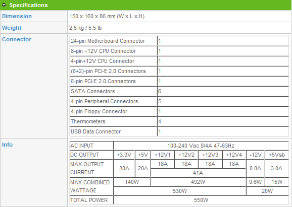

Ókei, hér er minn...
Þegar verið er að tala um lágmark 40 Amper fyrir skjákortið, er það þá útkoman úr 768/12 ? Sem sagt W/V >= 40
Sallarólegur
Póstar: 6350
Staðsetning: https://viktor.ms
Póstur af Sallarólegur »
intenz skrifaði:Ókei, hér er minn...
Býst við því.
Max Amper á hverri braut verða þá að vera amk. 20A, tvær brautir eru þá amk. 40A sem skjákortið þarf og heildar Ampers á öllum 12V brautunum verða svo að vera amk. 40A(eins og við vorum að reikna A = W / V)
*mynd*
Þú ert allavega með 64 amper á 6 railum. Tæplega 11 amper per rail að meðaltali.. En ég held að það sé eins og Sallarólegur sagði áðan að tvær brautirnar fyrir skjákortið verða pumpaðar í max ef þær þurfa og hinar munu þá ekki komast eins hátt og annars.
En það sem ég hef sem minnsta hugmynd um er þegar framleiðendur/fólk almennt talar um XX amper fyrir eitthvað hvort að þeir eru að tala um raunamper eða samræmt því sem stendur á PSU-inum (já, og hvort það er verið að taka allt kerfið með í reikninginn eða bara kortið?). Bæði meika sense fyrir mér.. Fyrri valkosturinn því það er rétt.. en seinni því það er einfaldara fyrir hinn almenna neytanda að skilja.
Einhver sem veit fyrir víst?
himminn skrifaði:Ég er engu nær. Get ég notað það eða ekki?
Ég myndi segja að það fari eftir því sem ég var að segja hér ofar í póstinum.. Semsagt eftir því hvort kortið þarf XX raunamper eða hvort það vill hafa PSU sem stendur XX amper á.
Allavega, ef það þarf 40 amper í það minnsta, þá geturu ekki keyrt það ef það eru 40 raunamper, en getur það kannski ef það eru 40 amps samkvæmt hin aðferðin, sem myndi fara eftir hvernig PSU-inn dreifir orkunni. (Ég veit ekki hvor ég myndi treysta því að max-ið á hverju rail sé nákvæmlega 20 amps og jafnvel þó það sé þá að hann gæti keyrt stöðugt á maxi... En kortið fær eitthvað úr móðurborðinu sjálfu svo kannski það sé nóg til að bæta fyrir það sem gæti vantað.. Einhver sem veit hvað kort fá mörg ömp úr PCIe?)
