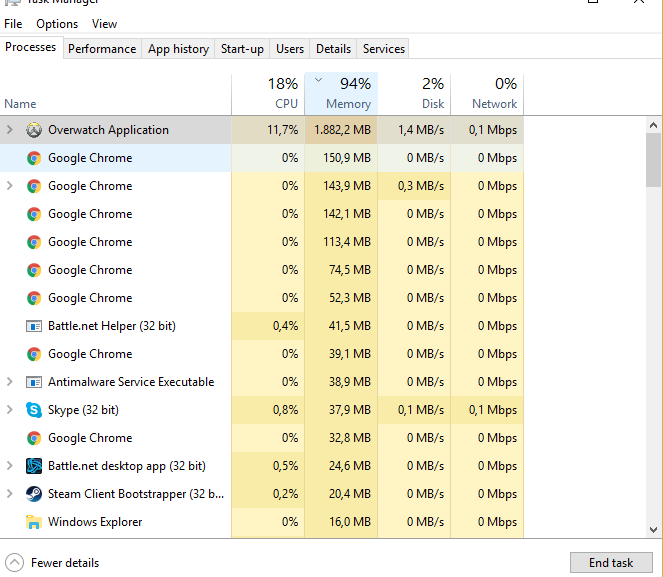

Þá er þetta mjög skrítið, hér sést 94% ram er notað og eini hluturinn er OW með 1.9gb haha hvar er þá restin

mundivalur skrifaði:Þá er þetta mjög skrítið, hér sést 94% ram er notað og eini hluturinn er OW með 1.9gb haha hvar er þá restin
Það er einmitt vandamálið. Þetta gerist stundum hvort það sé eitthvað opið eða ekki. Sure að restarta tölvunni virkar en ég er hræddur um að þetta sé að eyðileggja ramið
