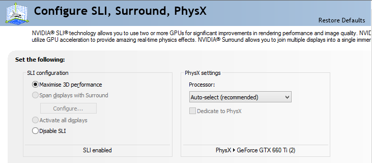

Þú getur prufað að breyta SLI rendering mode stillingunni í 'Force alternate frame rendering 2'. Þetta er í NVIDIA Control Panel.

braudrist skrifaði:Þú getur prufað að breyta SLI rendering mode stillingunni í 'Force alternate frame rendering 2'. Þetta er í NVIDIA Control Panel.
svona var þetta stillt þegar eg fæ upp þetta bluescreen error
annars er ég búinn að svissa skjákortunum og hitt virðist vera í lagi , þó það nýrra sem eg var að kaupa er frekar kaldara en gamla
Edit : buinn að stilla SLI rendering mode í Force Alternate Frame rendering 2

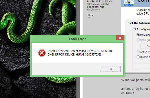

Fæ þennan error upp ef tölvan "Blue Screenar" Ekki.
var að spila Call of duty Ghost singleplayer núna í 10 mín
og settings í leiknum eru á Auto eða á "High"
Fps er mjög gott þar til leikurinn crashaði

Núna allt í einu get ég ekki spilað neitt
Allir leikir crasha þegar eg opna þá , Battlefield 3 , battlefield 4 , Call of duty Ghost , Crysis 3
Kom einhver Direct X error
edit: svo núna þegar ég "Enable" SLI þá virkar allt :lol:
var með SLI disabled
