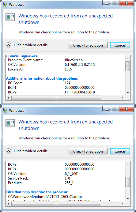

Lenti núna rétt í þessu í bluescreen-i.. Eftir 2 mín gúgl um BSOD kóðan þá er þetta annað hvort driver BSOD, eða RAM BSOD, núna er ég nýbúinn að uppfæra tölvuna fyrir 250~þús allt nema RAM..
Má ég ekki bara búast við því að RAM-ið sé alveg búið á því? Er búinn að update-a flesta drivera og þá sem ég hef ekki update-að rollbackaði ég.
Stækkið myndina fyrir BCP3/BCP4 ofc.
ps. Hef lent í þessum sama kóða áður (uppfærði/rollbackaði driverum þá)

code 124 þíðir oftast að það vantar aðeins/meiri straum á cpu :)
edit: nota þetta til að lesa BSOD http://www.nirsoft.net/utils/blue_screen_view.html" onclick="window.open(this.href);return false;

Prófaðu RAM-ið með því að fara í Control Panel -> System and Security -> Administrative Tools -> Windows Memory Diagnostics

Hef gert memtest á öll minnin, kom engin error (Að vísu bara 1 run á hverju, I know láta runna yfir nóttu hafði bara ekki tíman í það.)
Og meiri straum á cpu? Var ekki með örgjörva óverclockaðann þegar þetta gerðist :/

Er byrjaður að lenda ooooft í bluescreen, kemur þegar ég er að horfa á mynd, spila tölvuleiki eða eitthvað sem reynir á... Any idea's?

ég var að fá BSOD 124 og eftir smá google þá getur tune up utilitys verið að valda þessu ásamt d-tools og önnur álika forrit en ég er ekki með neins svoleiðis en ég var með tuneup og ég tók það út enda bara gamal vani frá xp að vera með svona forrit og hef ekki fegnið bsod síðan

Ég komst að því á einni ofurvél að hún crassaði alltaf ef ég notaði usb3 portin sem voru tengd á móðurborðinu.
Virkaði ótrúlega random, margar uppsetningar og test og svo var það bara þetta.

BugsyB skrifaði:ég var að fá BSOD 124 og eftir smá google þá getur tune up utilitys verið að valda þessu ásamt d-tools og önnur álika forrit en ég er ekki með neins svoleiðis en ég var með tuneup og ég tók það út enda bara gamal vani frá xp að vera með svona forrit og hef ekki fegnið bsod síðan
Er bara með daemon tools, tók það út og sé til hvort þetta gerist aftur :)
nidur skrifaði:Sæll,
Prófa að nota önnur USB port ef það krassar aftur.

prófaðu sfc /scannow

Hef yfirleitt fundið rót bsod með blue screen view.
