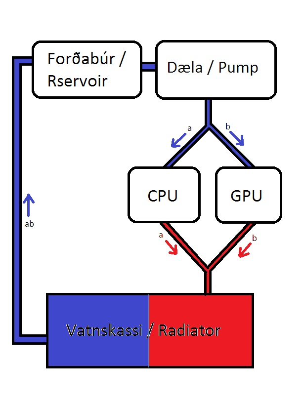

Eitt sem ég var að undra mig á.. er það venjan með vatnskælingar sem kæla bæði CPU og GPU að vatnið fari í gegnum GPU beint í CPU (nú eða öfugt) ? (í stað til dæmis tveggja greina eða Y grein frá kæli sem svo síðar sameinast til dælu)
Er nokkuð viss um að "kælingarmáttur" vatns sem er þegar orðið 70°c sé miklu minni en ef vatnið er til dæmis 40°c

Garri skrifaði:Eitt sem ég var að undra mig á.. er það venjan með vatnskælingar sem kæla bæði CPU og GPU að vatnið fari í gegnum GPU beint í CPU (nú eða öfugt) ? (í stað til dæmis tveggja greina eða Y grein frá kæli sem svo síðar sameinast til kælis)
Já mjög spes að þegar CPU hjá mér er í 65°C og skjákortið fer aldrei yfir 40°C... Ef ég botna skjákortið og er ekki með neina vinnslu á CPU þá eru það líka 40°C...
Hvort viltu missa 2 gráður eða vera með ljótar slöngur úti um allt??

Málið er að ég hugsa að það muni töluvert meir en 2°c í svona sett-uppi. Málið sem allt snýst um er konsept sem mætti alveg kalla, delta-kælingu. Því meiri mismunur sem er á kæliefni og því sem á að kæla, því meiri hita getur þú dregið frá því sem á að kæla.
Þetta er nokkuð augljóst og þú getur prófað þetta á einfaldan hátt með ofnum í íbúðinni þinni. Því meira sem munar á hitastigi ofnanna og loftsins í kring, því meira kælir loftið ofnana og umleið hitnar það í leiðinni. Því minna sem munar, því minna hitnar loftið og því minni verður delta kælingin.
Gallinn við að hafa þetta svona raðtengt er að annar örrinn verður ískaldur á meðan hinn verður sjóðheitur. Með því að hliðtengja þetta þá verða báðir volgir þar sem það mundi hægjast á streyminu yfir hvorn örrann fyrir sig. Ég mundi sjálfur vilja stýra flæðinu á milli örrana með þrengingum á viðkomandi háls til að stjórna kælingunni betur, helst sjálfvirkt!
En er ekki að dissa þetta hjá þér, bara að velta þessu fyrir mér.. er m.ö.o. að nördast smá í þessu.

Ég allavegana vatnskæli því mér finnst það vera fallegt (og það er mun meiri kæling en t.d. stock kæling). Ef ég vildi fá einhvern svaðalegan kulda þá myndi ég bara fá mér ljóta phase change kælingu.
Vatnið er líka á það mikilli ferð að það nær ekkert að hitna neitt á einum stað. Just saying...

Málið er að þegar þú hefur tvær slöngur yfir örrana eða kvíslar lögnina í tvær jafnstórar undirlagnir, þá hægist á streyminum um tvöfalt yfir örrana og þeir hita vatnið í þess hlutfalli meir.
Þú ert ekkert að græða kælingu, bara að jafna hana yfir báða örrana.
Ég er ekki með nógu háa greindavísitölu til að skilja þig almennilega. Skulum bara vera sammála um að við myndum nota mismunandi aðferðir við þetta ;) Sorry hvað ég er uppstökkur :face
Vatnið ferðast bara alltof hratt í gegn og í svona loop þá er það bara heildarhitastigið sem skiptir máli svo að röðin breytir ekki miklu.

Já.. þetta er meir en drulluflott og sýnist eftir smá gúgl þetta vera einmitt svona sem menn kæla fleiri en einn örgjörva í einu, það er, þeir raðtengja örrana, í stað þess að hliðtengja.
Ég hélt að vatnið mundi hitna mun meir á ferðinni í gegnum örrann en raun virðist vera. Hélt að sama ætti sér stað eins og þegar loft er notaði í loftkælingu, maður finnur hitamuninn með lófanum þegar einhver raunveruleg keyrsla á sér stað.
Svo ég útskýri betur hvað ég átti við með að hliðtengja með Y-tengi, þá teiknaði ég þessa mynd (hef greinilega alltof mikinn tíma í leikaraskap)
Ástæðan fyrir því að mér fannst að þetta ætti að vera svona, er einfaldlega sú að í raðtengingu þá mundi vatnið hitna töluvert þegar það fer í gegnum fyrri örrann og hafi þess vegna nokkuð minni kæligetu til að kæla seinni örrann, hvað þá þriðja osfv.
Sýnist eftir smá gúgl að hraðinn sé það mikill á vatninu (mjög öflugar dælur) að í raun nái örrarnir ekki að hita vatnið nokkuð að ráði, um nokkrar gráður í besta falli, sem útskýrir umleið hversvegna þetta er raðtengt. Þannig megi segja að í raun séu örrarnir að hita upp allan massann í kælikerfinu með öflugu gegnumstreymi sem síðan er kældur niður með loftkælingu.

Það eru fullt af reyndum snillingum t.d. á OCN sem eru búnir að gera tilraunir á þessu og niðurstaðan er aldrei meir en 1-2° mismunur. Svo lengi sem það er reservoir -> pump, þá skiptir restin engu máli.
