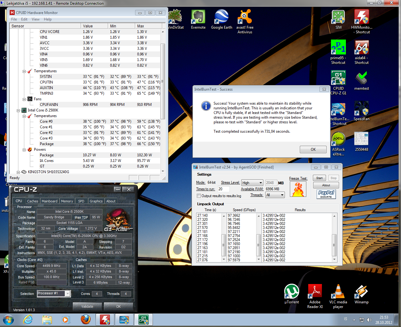

Setti viðnámin við báðar vifturnar, annað sem átti að færa niður í 800rpm og hitt sem átti að færa niður í 900rpm, hinsvegar er báðar núna fast-settar á 900rpm og mun lægra hljóð sem þær gefa frá sér.
Prófaði líka að hafa tvær á sömu grein með stærra viðnáminu og þá fór minni (120mm) viftan ekki af stað af sjálfstáðum og sú stærri snerist í 600rpm sem virkaði mjög vel út frá hávaða og eins stóðst það Intel Burn Testið, hitinn fór mest í 65°c ef ég man rétt.
Þetta er hita niðurstaðan með vifturnar í 900rpm og VCore á 1.28v, 4.5Ghz
