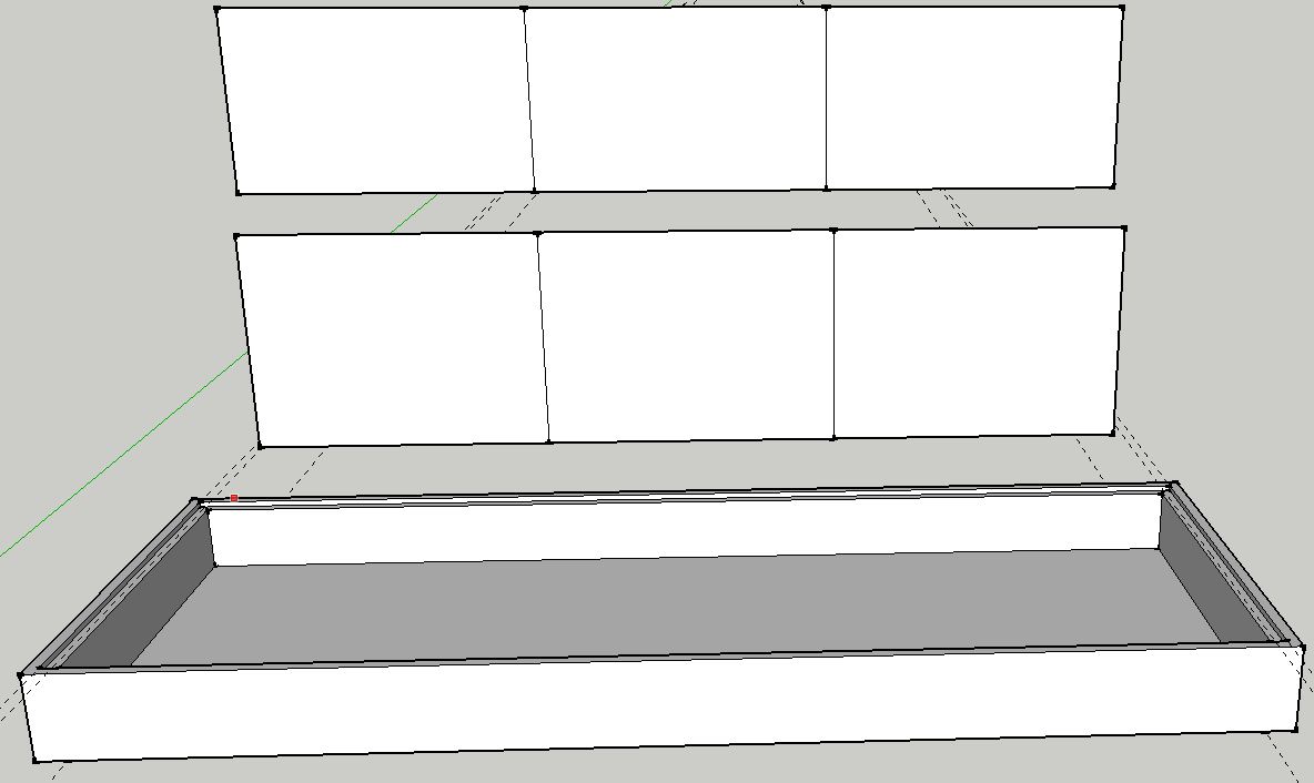

Hérna er grunnmynd af borðinu. Það vantar lappir á það en ég á eftir að ákveða hversu hátt það verður.
Rammarnir 3 fyrir ofan eru 3x 24" og er borðið hannað í hug með það. Á mjög líklega eftir að minnka það miða við 2x24" útaf annars verður þetta of dýrt. og geri svo hitt borðið þá seinna þegar maður hefur lokið skóla.
Borðið er 18cm*1,8m*74cm. ss. HæðxLengdxBreidd
Stangirnar sem borðið mun vera gert úr er 2cm*2cm eða 2,5cm*2,5cm. 2,5cm er ódýrar þar sem ég er búinn að leita. meterinn af 20*20 kostar 1650 kr og meterinn af 25*25 kostar 1300kr hjá háborg.

Grunnurinn af borðinu

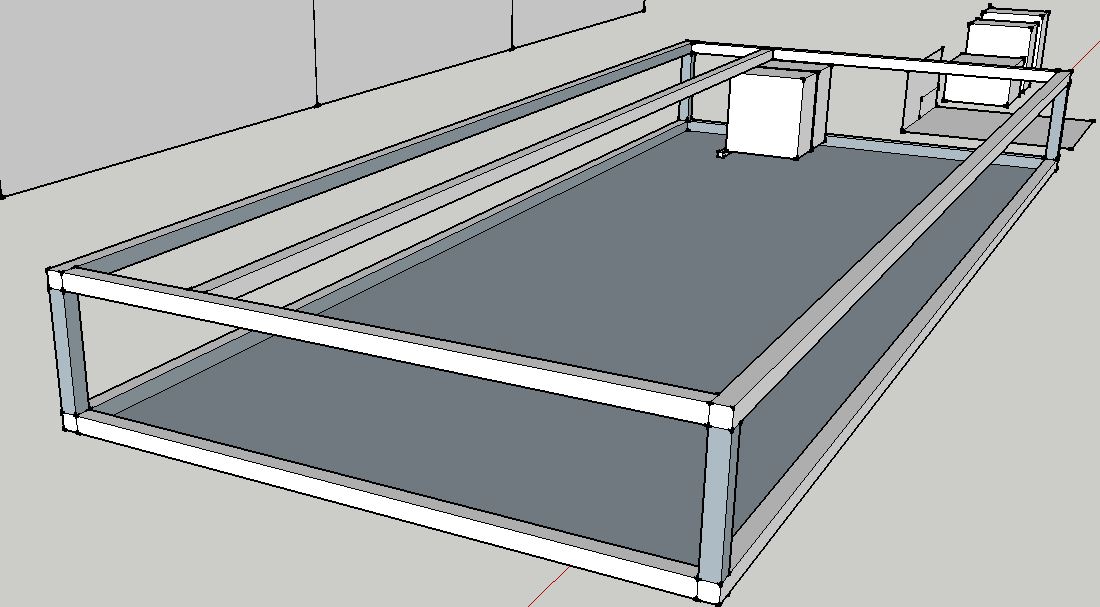

annað sjónarhorn af grunninum

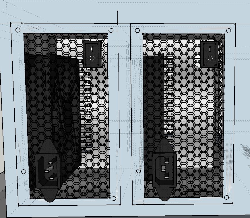

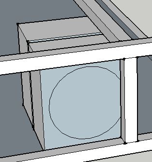

hérna er mynd close up af aflgjöfunum, á bakhliðinni er ég búinn að teikna gat fyrir 120mm viftu.
hugsaði lengi hvernig ég ætlaði að snúa aflgjöfunum og ég ákvað að hafa þá svona. útaf ég fann bracket fyrir 2 aflgjafa LINKY LINKY 2

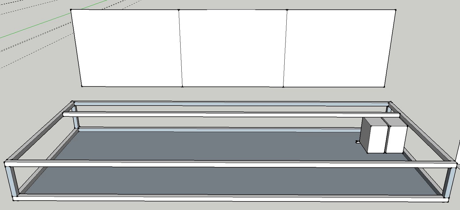

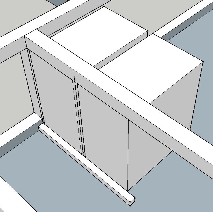

Aflgjafarnir sem eru komnir ofaní borðið
annað sjónarhorn af aflgjöfunum

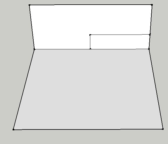

svo er hérna gömul grunnmynd sem ég var búinn að byrja aðeins á en fattaði að ég vildi hafa stangir sem grunn og svo eitthvað til að hlífa því
Gömul grunnmynd
Gömul grunnmynd

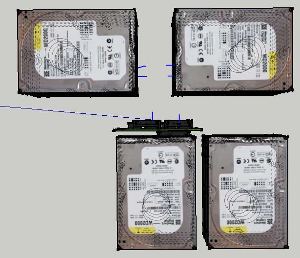

var að enda við að búa til plötu með merkingum fyrir göt sem myndi halda 5x hörðum diskum og myndi hafa 2 þannig svo 10 hdd's.

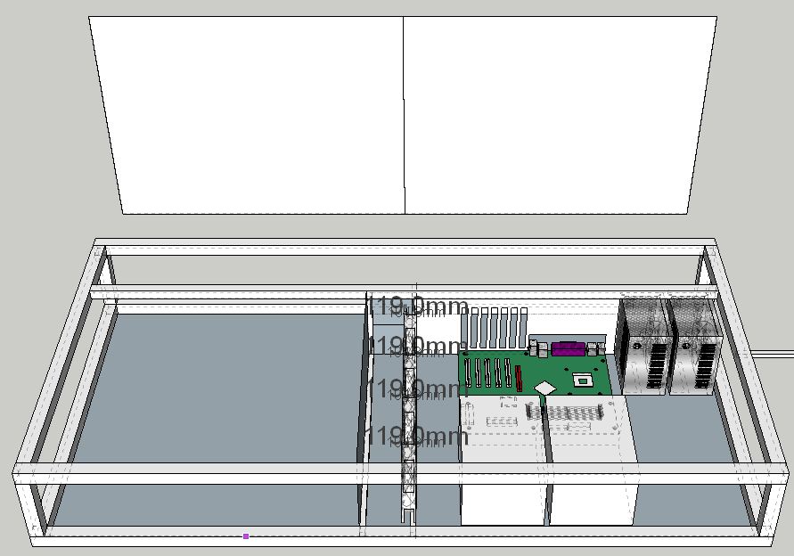

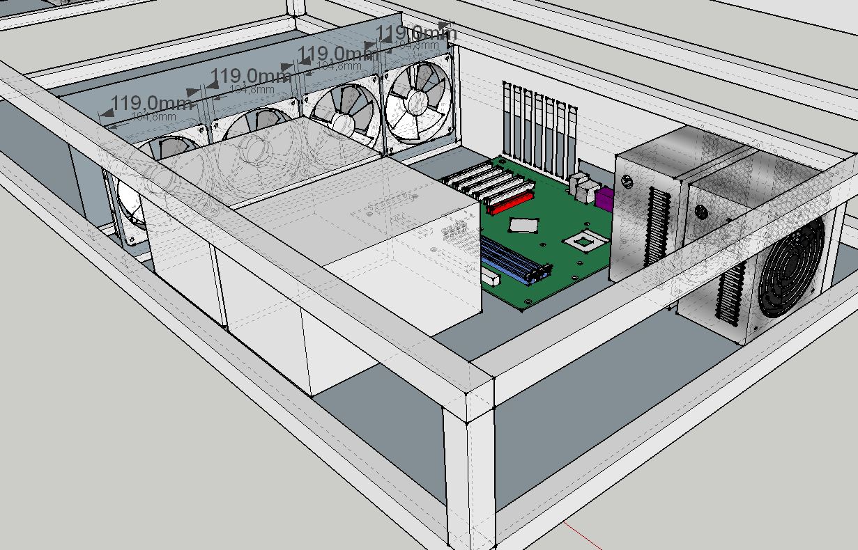

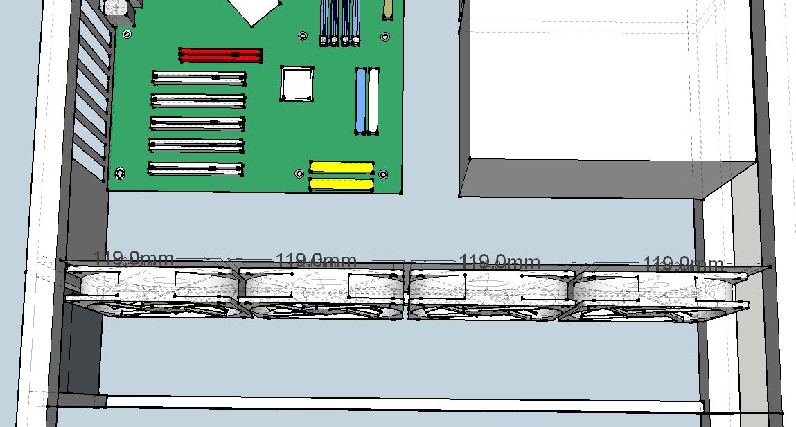

Jæja búinn að breyta mikið og uppfæra smá en það eru mikið af pælingum í gangi.
stytti borðið úr 1,8m í 1,3m. og er að nota 25mm*25mm álstangir sem viðmið.
nokkrar myndir af heildinni.

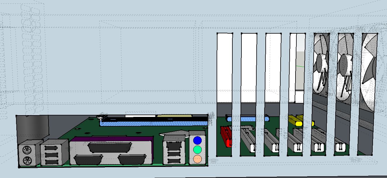

svo dundaði ég mér við að búa til móðurborðsgrind. á eftir að klára hana.
svo koma aflgjafirnar hlið við hlið á hlið :lol: . þar að segja ef ég fæ mér 2 aflgjafa. en ætla allarveganna að gera borðið ready fyrir 2 aflgjafa.PS
PS. ef þið sjáið eitthvað í tækninni sem er að breytast. Ss. önnur móðurborðastærð (stærra/öðruísi en ATX) þá megið þið endilega láta mig vita. Þá get ég kannski gert borðið ready fyrir það. :)

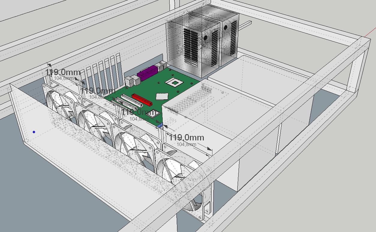

Svo þarf að vera eitthvað loftflæði inní borðið svo ég henti inn 4x120mm viftum í hliðina og bjó til smá loftgöng. á endanum gæti ég þá sett 2x 80mm ryksíur. og jafnvel 2x 80mm viftur.
eitthvað af aukahlutum
Svo í endann var ég búinn að gera tvö harðadiska-standa. Annaðhvort á móti hvort öðrum og þá myndu SATA + powertengin koma á milli diskanna(bláu strikin). Eða hlið við hlið og þá myndi allt klabbið koma að aftan(bláu strikin) eða í svona box eins og sést á efstu myndunum. 2 þannig box og hvert box myndi vera hot swappable fyrir 4-5 harða diska.
en og aftur látið hugmyndirnar fljóta inn :)
ps var að flýta mér aðeins. svo ef þið langar að fá betri útskýringu biddu um það og ég skrifa betri útskýringu seinna þegar ég hef þolinmæði til.
