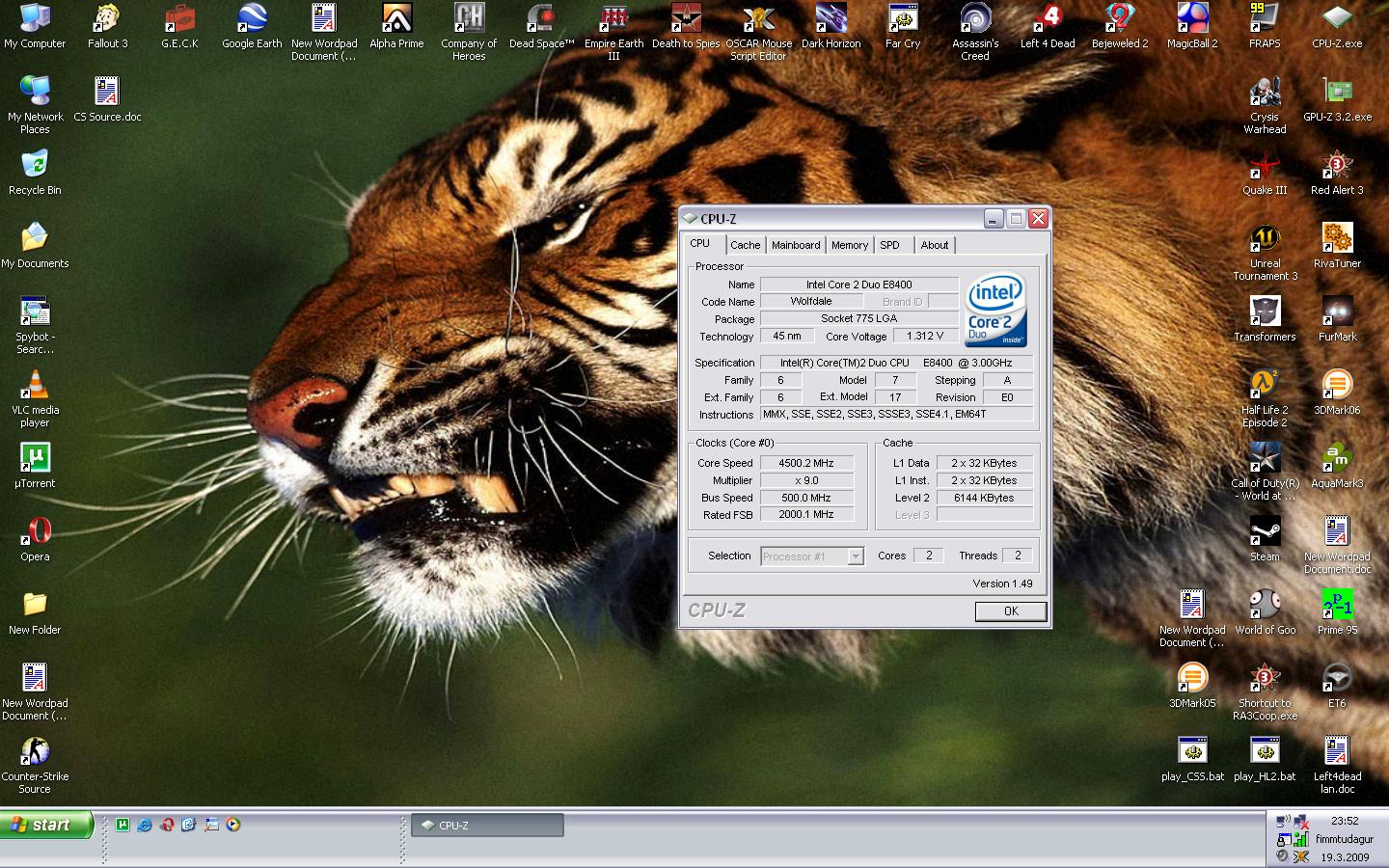

Væri gaman að sjá hvað fólk hér á Vaktin.is hefur OC örgjörvana sína mikið. Þeir sem eru með eins örgjörva geta þá borið það milli sín. og svo á metið sá sem nær mestum Mhz með hvaða örgjörva sem er.
Screenshot með CPU-Z eða öðru álíka forriti er að sjálfsögðu krafist. og ég vona að fólk fari ekki að "Photoshoppa" myndirnar eftirá og skemma fyrir öðrum =)
Allavega.. enginn verðlaun nema heiðurinn af sjálfu verkinu :)
Byrja með mínu.. Intel E8400.

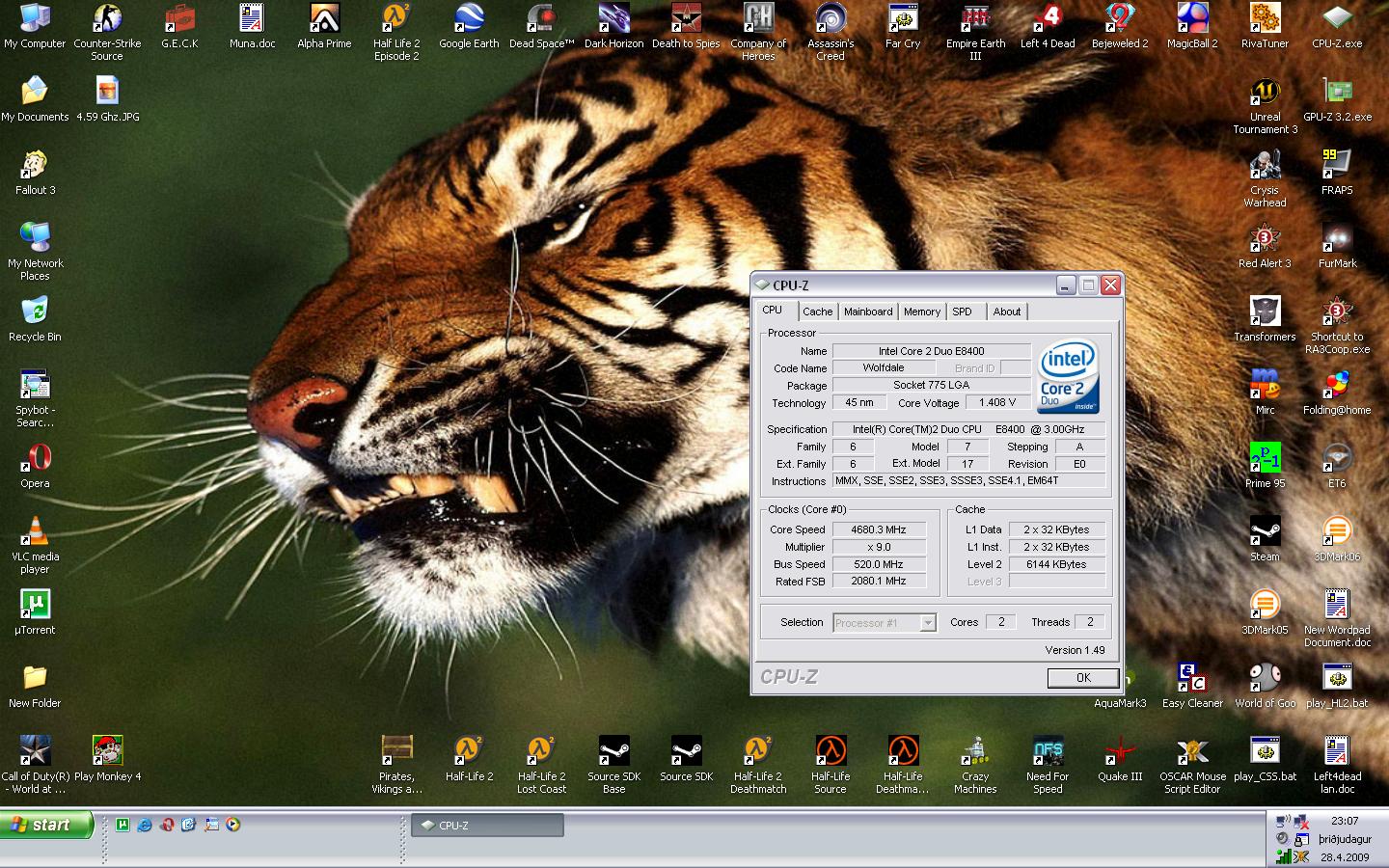

Fiktaði aðeins meira með volt stillingar og þori varla að fara hærra án þess að grilla eitthvað.

Er ekki allt í góðu ?
Hvar er temp softw.? mæli með SpeedFan.
Þú átt aldrei að overclocka án þess að fylgjast grannt með hita, hiti er ótrúlega ó-útreiknanlegur.
Ég las á tengli sem ég fann á thepiratebay, einhverja grein um grúppu sem tóku phpbb2 borð hjá svipaðari erlendri síðu eins og vaktinni, þ.e.a.s. svona tölvugúrú/overclocking forums og sql injectuðu borðið til að fá allar IP hjá þeim sem þar voru.
Þeir modduðu fínann svchost fæl til að keyra eitthvað rugl script sem gerir milljón pixla mynd í random color per pixle, eða eitthvað, tekur ages að compile-a hana, svo exploituðu þeir allar vélarnar og gerðu physical damage á all nokkrum vélum.
Það voru einmitt menn sem overclockuðu vélarnar sínar án þess að spá mikið í hita.
Hunsaðu þetta ef þú veist upp á hár, að þú sért í góðu marki undir hitamörkum við fullt álag.

Veit nákvæmlega hvað ég er að gera. temp eða annað. búinn að vera OC síðan pentium 1 133 Mhz ;)
Mæli hinsvegar ekki með Speedfan heldur Realtemp. það er held ég eina softwarið sem les raunverulegan hita beint af Core2 Duo örgjörvunum, sem eru með innbyggðum hitaskynjurum í báðum örgjörvunum. http://www.techpowerup.com/realtemp/" onclick="window.open(this.href);return false;
45 nm örgjörvar eru líka næmari en fyrirrennarar þeirra "65nm" og þola ekki Volt stillingu yfir 1.4V án þess að það skemmi líftíma þeirra til muna. svo það er ágætt að miða við það.
Svo er gott að keyraPrime95 til að sjá hvort örgjörvinn sé Stable eftir þetta allt saman.

Á 4.68 Ghz er Idle load 46 C° og heilar 69 C° í full load (Prime95 test)
Er með Spire Fourier III Örgjörvakælingu. snéri viftunni við svo hún blæs niður í gegnum heatsinkið en ekki upp.
http://www.tolvutek.is/product_info.php ... s_id=17649" onclick="window.open(this.href);return false;
keypti hana samt bara til bráðabirgða en svo virkaði hún svo vel að ég ákvað að nota hana áfram.
Kassinn hjálpar líka helling með örgjörvaviftunni. http://www.3dxtreme.net/index.php?id=ae ... mengine3t1" onclick="window.open(this.href);return false;

Hnykill, hversu stable er þetta clock hjá þér? Annars er mín komin í 3.8GHz (2.13GHz stock) og ekki alveg nógi stable, þarf aðeins að grúska í henni svo þetta set virki 100%..

4500 / 3000 = 1.5 * 100 = 150 - 100 = 50 % aukning

ég náði 4680 Mhz :)
