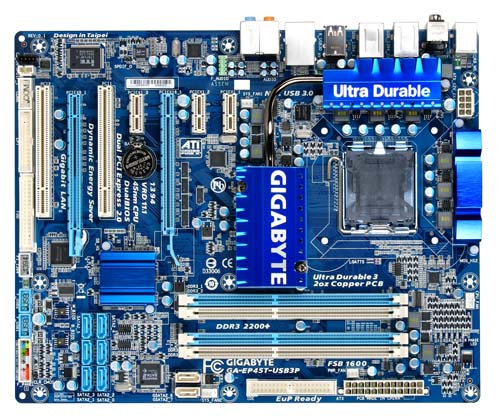

Ég er með örgjörvan (Q6600)
Ég er að fara að kaupa þetta móðurborð:
http://www.gigabyte.eu/products/product ... id=3857#ov" onclick="window.open(this.href);return false;
Ég get líka fengið þetta borð:
http://www.asrock.com/mb/overview.asp?Model=P45DE3" onclick="window.open(this.href);return false;
En ég hallast meira að Gigabyte borðinu, þó það styðji ekki Raid. Gigabyte hefur reynst mér vel.
Hvort borðið heldurðu að henti betur til yfirklukkunar ?
Svo vantar mig minni og örgjörvakælingu.
Minnið hef ég ekki hugmynd um, en ég tek sennilega Coolermaster 212 hyper+ fyrir örgjörvan.

Re: Varðandi örgjörvahraða og minnishraða.
Gigabyte Hat's off!
Var Gigabyte borð fyrir 775 quadin minn og það fór léttilega í 4ghz
Var með Coolermaster Hyper N520 mæli neð henni.
Þessi er sennilega svipuð og N520 Reindar bara ein vifta en það er alltaf hægt að bæta annari við.
Er ekki viss um að N520 sé enþá seld.

Þetta eru bara miðlungs borð,veit ekki hvort þau eru góð fyrir OC.,eingin review um þau eða hefur þú fundið eitthvað?
Þetta er borðið sem ég átti.
Frábært MB
http://www.gigabyte.com/products/produc ... id=3329#sp" onclick="window.open(this.href);return false;
Frábært MB

Þetta er öflugra 8pinna straumur í móðurborð miðað við 4pinna, kæling og eitthvað meira!Ulli skrifaði:Þetta er borðið sem ég átti.
Frábært MB
Það er bara erfitt að fá flott 775 móðurborð nema sér pantað eða notað!
