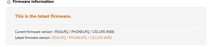

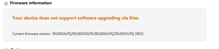

Hvað kemur í Kies hjá ykkur þegar að þið tengið símann við eftir að þið uppfærðuð
Er bara að velta því fyrir mér þar sem að minn kemur núna víst frá póllandi, og það var ALLT á póslku fyrst, en tókst að breyta því öllu hægt og rólega
Hjá mér er þetta svona

PepsiMaxIsti skrifaði:Hvað kemur í Kies hjá ykkur þegar að þið tengið símann við eftir að þið uppfærðuð
á að lagast ef þú "unrootar" hann.
Kemur svona hjá mér á ICS leaked buildinu. getur flassað stock kernel og þá ætti þetta að lagast.

Búinn að flassa stock frá sammobile, og þetta er samt svona,getur verið að ég þurfi að færa mig niður´i 2.3.5 og unroota og uppfæra svo, ætti ekki rootið að hverfa ef að maður flassar orginal firmware??

Jæja, þá er ég loksins búinn að koma mér á rétt ról í þessu mér tókst að breyta CSC-inu í símanum úr XEO í NEE þannig að nú get ég uppfært hann aftur í gegnum kies og er þá bara með stock rom hjá mér, þetta tókst mér eftir að hafa lesið svo til alla þræði á XDA forumi, og þar var sýnt hvernig maður getur breytt CSC hjá sér þannig að það passi við það sem að síminn var í upprunalega. Ser hérna smá upplýsingar um hvernig ég fór að því og vona að það hjálpi þá einhverjum sem að hugsanlega hefur lent í því sama og ég. En til að breyta CSC hjá sér þá facktory resetar síminn sér allveg og verður nákvæmlega eins og þegar hann var keyptur, sem að var hugmyndin hjá mér.
Vona að þetta getu hugsanlega nýst einhverjum sem að lenti í sama veseni og ég.
XWKI8
Firmware info
PDA:XWKI8
PHONE: XXKI4
Date: 28/09/2011
Android 2.3.5
NEE (Nordic Region): Download
SER (Russia): Download
XWKI8 Stock Kernel: Download
Password: intratech@XDA
Changing CSC on your device:
simply - dial.
Display IMEI number *#06# (pls note it somewhere else...)
Display/change CSC code *#272*imei#* and choose a corresponding CSC for your country
But remember: this will automatically force a factory reset. Be sure to backup your data before changing CSC.

Vesenið sem að fólk er greinilega að lenda í er að þetta er XEO kernal en ekki NEE, sem að gæti útskýrt eitthvað held ég, allavega ætla ég að bíða með að roota núna þangað til að það er kominn réttur kernal

Fer líklega eftir því hvað stendur í kies hjá þér, núna er þetta svona hjá mér
