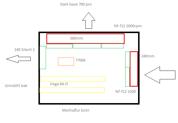

Einhver hérna með reynslu af vatnskælingu sem er að losa 700W+ úr tölvunni?
Er með 360 38mm rad í toppnum á tölvunni og 240 28mm rad á frontinum. Með 5x noctua nf-f12 pcc 2000rpm industrial. Og eru allar viftur að blása út svo ferskt loft kemur í kassan að neðan og aftan við móðurborð.
Pumpa D5 gen.2 með resevoir á uþb 50-70% hraða. Hækka rpm meira lækkar ekki hitastigið.
Draslið .. 7700k og 2xVega64. í dark base 700 kassa fra bequiet!
Loopan leikur sér af 7700k og 1xvega, heldur vega í ca 50-55c° og cpu í 60c° eftir nokkrar klst í folding. En ef bæði vega eru inni þá stefnir hitinn í átt að 70c° og ég hef ekki áhuga að skilja kerfið eftir þannig yfir nótt.
Er eitthvað vit í því að splæsa í noctua nf-f12 3000 ppc? Ef ég á bæta við radiatorum þá þurfa þeir að vera utaná tölvunni. Svo er orðið bara hrikalega heitt í herberginu, ég keypti 5herbergja íbúð fyrir konuna og hún skaffaði mér minnsta herbergið :( þó með opnanlegum glugga.

Hver er hitinn á vatninu þegar allt er í botni?

Ég vantar vatnshitann, en slöngurnar eru bara rétt svo volgar. Loftið frá tölvunni er bara svipað og golan í Danmörkinni.
Re: Bæta vatnskælingu ?
Sent: Mið 22. Apr 2020 22:35
af gnarr
Þetta er ekki beint auðvelt vandamál að leysa, en líklega er lúppan þín ekki vandamálið hér, heldur hitinn í herberginu.
Vatnskælingin mun alltaf vera einhverri deltu yfir herbergishitanum, Í þínu tilfelli virðist deltan vera eitthvað í kringum 40°c, þannig að ef þú nærð að halda hitanum í herberginu í kringum 20°c, þá ætti hitinn aldrei að fara langt yfir 60°c.

Geturðu ekki svissað öðrum rad út fyrir 60mm þykkum rad og bætt við viftum í push/pull?

Ég myndi fara í stærri kassa og skipta 240 rad út fyrir 360/60mm rad frekar en ehv utanáliggjandi.

þú segir að bæði vatnskassinn í fronti og toppi blása út og ert því að taka loft inn frá botni og baki kassans og þá án þess að vera með viftur þar?
væri ekki betra að snúa frontinum svo hann blási fersku lofti inn og svo tekur toppurinn og pústar út?
gætir líka bara bætt við viftu i botninn og blása upp, ætti þetta þá ekki að byrja að færast nær ambient?

Það er allt galopið undir kassanum og pci lokin og það aftaná kassanum eru grindótt.
Ég er hræddur um að ef 240mm gæjinn í fronti blási inní kassan þá picki vifturnar á 360mm rad að ofan og hitinn í raun endurunninn

vandinn er sá að vifturnar sem eru að dæla út eru ekki að mynda nógu mikið sog í baki og botni kassans, byrjaðu að bæta við viftum í botn og bak til að bæta sogið og fá aðeins meiri loftþrýsting inn í kassann :fly

Ég sló til að breytti front viftunum í pull. Semsagt blásið lofti inn að framan, og 360mm blása út að ofan. Síðan er í gangi núna ein 140mm vifta í gangi á klassíska staðnum hjá cpu.
Ég las að noctua nf-f12 virka helst bara í pull ekki push.
11c° niður. Eftir 2klst í turbo settings á einu vega 64 í folding.
Samt getur ekki verið gott að 360mm rafturinn sé að sjúga hitað loft af 240mm að framan.

Setti í þetta noctua nf-f12 3000rpm
Held að 2000rpm útgáfan eða retail 1500 útgáfan sé bara nóg, því eftir 1500rpm kemur í ljós lögmálið um minnkandi afrakstur eða diminishing gains á ensku. 1-2c° frá 2000 rpm útgáfunni,, kannski bara stofuhitabreyting.
Það er hugsanlega meiri munur á kerfinu eftir að ég tengdi kaldavatnskrana inná resevoir hjá mér og hafði pumpuna í gangi í 30min :) semsagt epic flush. Ég trúi varla að ég fái einhverjar lífverur í loopuna þegar kaldavatnið er með hreinleikan 30 parta af milljón af uppleystum óhreinindum. Gæti alveg verið með afjónað vatn og andað í vitlausa átt og fengið mun meiri óhreinindi í lúppuna.
Það er klárlega gæðin á slöngunum sem er mikilvægari, síðasta loopa var með sama kranavatni og smá frostlegi í ca.2 og safnaðist upp bara dropastærð af gunki í GPU blokkinni, núna var ég rosa sniðugur og keypti 3/8 - 1/2" slöngu í múrbúðinni og gunkið eftir vikuna er búið að þekja 1/5 af ristinni á gpu blokkinni XD og fór ekki þegar ég setti smá fairy uppþvottarlög í royal flushið.
um helgina ætla ég að prufa að skipta út 240mm kína front rad yfir í nýjan 360 ekwb. þá er ég með heildar 720*120mm kæliflöt í tölvunni :) En er í djúpum skít því ekwb nipplarnir mínir eru 3/8 - 1/2" og hinir compression fittings fyrir 10/13mm tubing, og það lýtur út fyrir að allar aðrar stærðir séu seldar hérna á klakanum .
